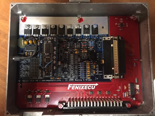

Je voudrais savoir si quelqu'un aurait une photo du branchement à faire sur le calculateur pour l'activation des stratégies. Parce que j'ai vu de tout sur les forum Anglais mais je ne suis pas trop à l'aise avec la langue de Shakespeare.
J'ai cru comprendre que ça se jouait avec le connecteur JS7 et une masse capteur ? Mais ou sont ces Pin ?

Ça dépend du matériel utilisé. Je crois que vous avez un MicroSquirt Module de mémoire. C'est bien cela ?
 #9470  par Manu
 25 oct. 2020 17:22
J'ai réalisé plusieurs évolutions du PNP Fenix. Une photo serait utile pour pouvoir te répondre au mieux.

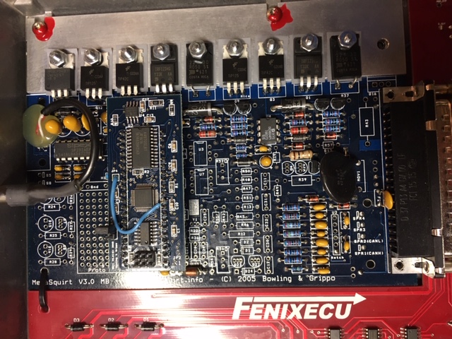

 #9472  par Manu
 26 oct. 2020 11:26
D'après les photos je pense que la stratégie de départ est déjà activée sur ce calculateur. Mais je ne sais pas sur quelle sortie de broche. Tu devrais demander à G. s'il s'en rappelle.

Donc là d'après ce que tu dis, j'ai juste à venir me brancher sur 2 des Pins du connecteur 35 voies Renault ? Il faut juste trouver lesquels ?
A plus
C'est ça. Il y a en haut à droite sur le PCB rouge 2 diodes et une résistance. C'est l'entrée digitale. Suivre le fil pour savoir sur quelle pin du calculateur cette entrée est branchée. Cette entrée fonctionne par mise à la masse.
D'accord je vais me regarder ça ce soir. Quand tu dis "mise à la masse" tu parles d'une masse capteur du calculateur ou d'une masse quelconque de la voiture ?
 #9478  par Manu
 28 oct. 2020 07:50
Une masse quelconque.
