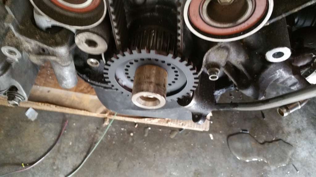

Miata1uz a écrit :apres le swap j ai dans un premier temps essayé de la faire tourner avec la gestion d origine mais de gros ratés apres 2500tr/min donc j ai décidé de la passer en megasquirt
Là j'ai un peu du mal. Si tu as pris tous les organes de la Lexus, il est fort probable que tu ais pris la boite, le capteur PMH, le calculateur, etc... Donc, "en théorie", ça devrait marcher au poil non ?
 #5524  par Miata1uz
 16 juin 2016 10:08
Effectivement en theorie ça devait marcher mais j ai supprimé la boite automatique qui etait reliée au calculateur pour lui greffer une boite manuelle
J ai aussi supprimé deux sondes lambda qui etaient montées apres les catalyseurs ainsi que les deux catalyseurs qui vont avec.
Et apres de multiples essais rien a faire par contre pas de probleme de demarage et difficile de recuperer les infos de diagnostic sur ces vieux calculateurs.

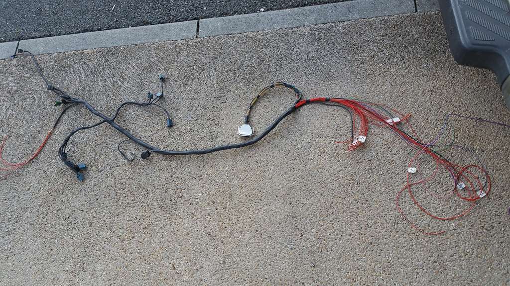

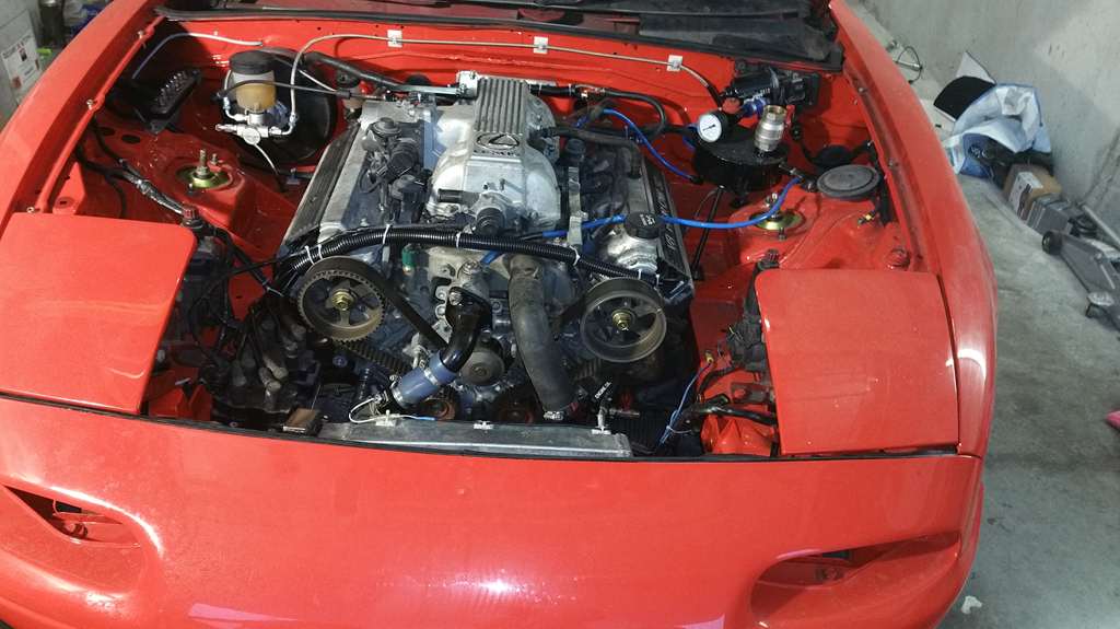

 #5557  par Miata1uz
 23 juin 2016 20:57
me revoilà !
après quelques heures de câblage moteur et habitacle vu que j ai refait quasiment tout le câblage habitacle
une partie du faisceau moteur quasi finit
quelques manos qui ont retrouvé leur place
j ai trouvé des bobines d allumage sur des Peugeot 106 et fait un faisceau sur mesure
du coup en jumostatique si je ne me suis pas trompé
ordre d allumage 1 8 4 3 6 5 7 2
le cylindre 1 avec le 6 le 2 avec le 3 le 7 avec le 4 le 5 avec le 8
vient l heure tant attendue du démarrage

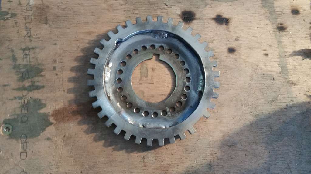

et la plein de pertes de synchro du coup j ai du faire un support réglable pour le capteur a effet hall
du coup plus de pertes
elle a démarré je l ai laissée chauffer vérification du calage de l allumage réglage de la richesse elle tient le ralenti...
mais elle ratatouille et j ai l'impression qu elle ne tourne pas sur tous ces cylindres et elle pète a l échappement au ralenti quelque pets toutes les deux trois secondes
apart sa elle roule mais je voulais demander si il y avais un paramétrage spécifique pour les v8 niveau allumage
je vous joint deux autres photos et si quelque un propose quelque chose a essayer je suis preneur
merci d avance

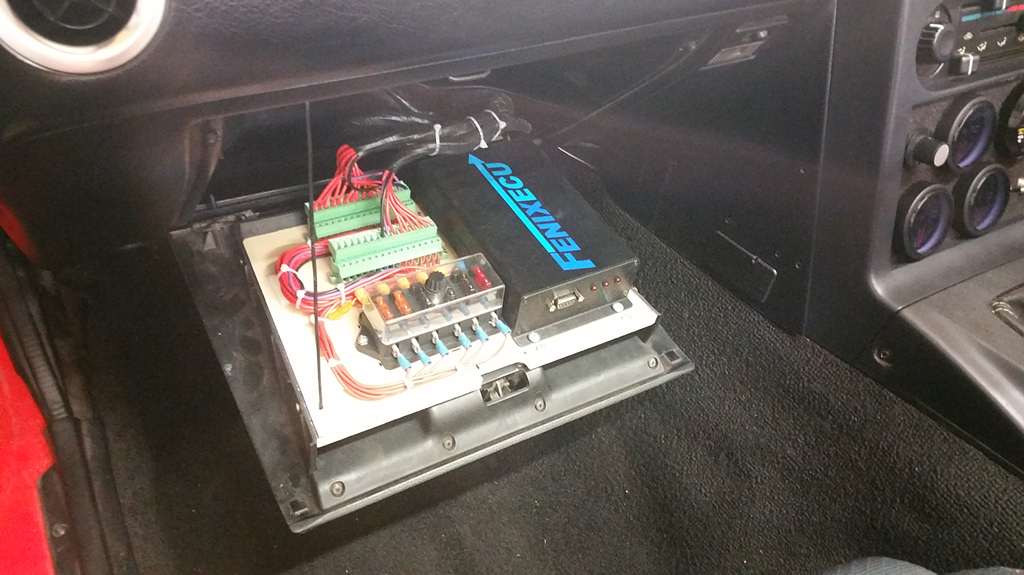

 #5558  par Miata1uz
 23 juin 2016 20:59
le calculateur a trouvé sa place
vue génerale
